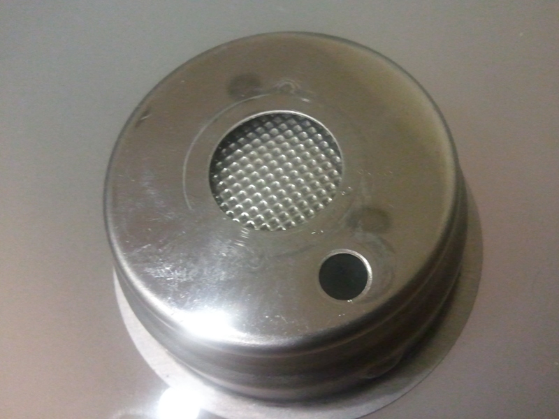

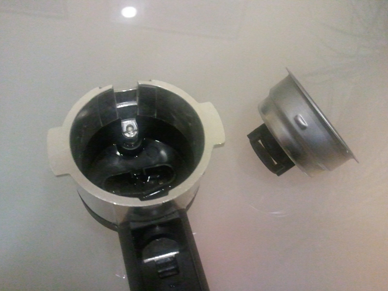

Καλημέρα μετέτρεψα και το δικό μου pressurized pf σε απλό και μπορώ να πω πως είδα κάποιες διαφορές.Βέβαια δε μου έχει έρθει το tamper ου έχω παραγγείλει και τα πατήματά μου δεν είναι ομοιόμορφα.Το κακό είναι πως μετά απο κάθε χρήση ο καφές φεύγει μαζί με το ανταλλακτικό που είναι μέσα στο pf και το ψάχνω μέσα στα σκουπίδια.
Υπάρχει περίπτωση να βρώ έναν non pressurized για τη delonghi μου :roll: ?Λέω να πάρω στη Delonghi και να ρωτήσω αν έχει κάτι σε non pressurized (που δε νομίζω) η απλά να μου στείλει ένα pressurized ακόμη και να το μετατρέψω σε απλό.

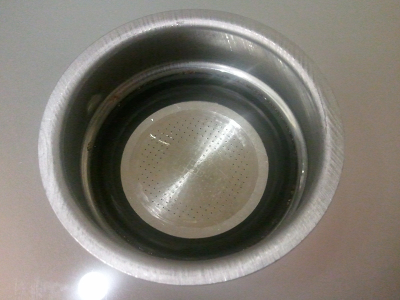

Nαι Χρήστο και τυχαίνει να έχω το ίδιο pf.Αλλά φοβάμαι μήπως κάνει καμιά καμπύλη στο κέντρο το σητάκι.Δε χρειάζεται λες να ψάξω να βρω κάποιο ελεύθερο?

Εδώ είναι το καλαθάκι και το pf
Και εδώ μετά τη μετατροπή υποτίθεται σε ελευθερο pf..
