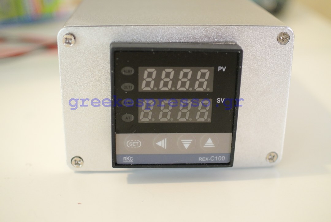

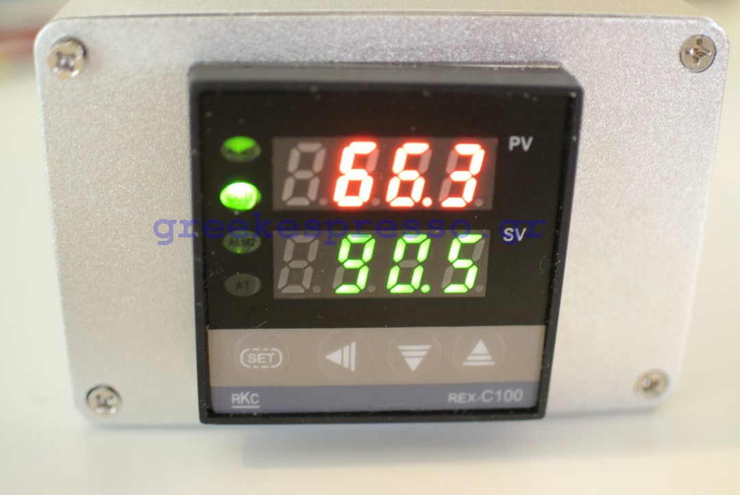

Το κουτί και ο REX-C100 ταίριαξαν γάντι. Για 11.77€ πιστεύω ότι είναι μια από τις πιο φτηνές επιλογές. Σήμερα βέβαια η τιμή είναι 12.47€ αλλά και πάλι φτηνό είναι.

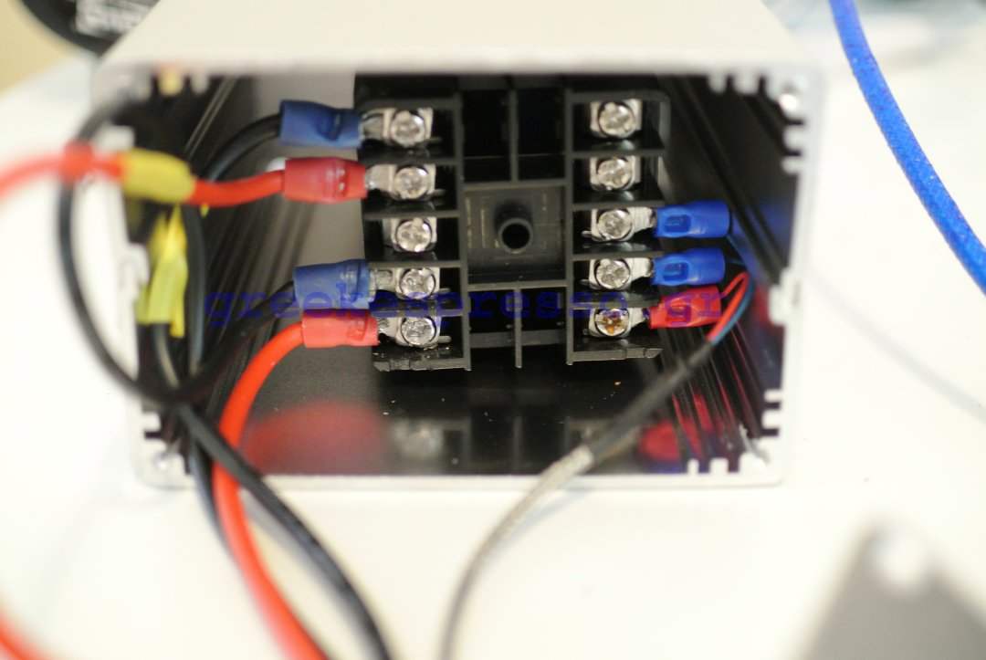

Εγώ έβαλα το PID στην θήκη με αυτήν να έχει την μεγάλη πλευρά της κάτω γιατί τελικά αποφάσισα να μην την κολλήσω στην μηχανή και γιατί επειδή χρησιμοποίησα crimp terminals το απαιτούμενο πλάτος σε κατακόρυφη διαμόρφωση δεν είναι αρκετό. Μάλλον κάποιος που θα συνδέσει τα καλώδια γυμνά στο PID δεν θα έχει θέμα.
Εδώ πως είναι τα πράγματα σε οριζόντια διαμόρφωση. Σημείωση: Τα καλώδια του Pt100 είναι λάθος συνδεδεμένα σε αυτήν την φωτογραφία.

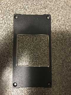

Πολύ καλό! Τους ζήτησες εσύ να σου κάνουν την τρύπα ή την έκανες μόνος? Γιατι απ'ότι είδα στο link δεν έχει

Την έκανε κάποιος φίλος μου που είχε μια ειδική πρέσα/κοπτικό ακριβώς γι αυτήν την δουλειά. Το 45x45mm χιλιοστά που χρειάζεται κόψιμο ήταν/είναι ευτυχώς στα τυποποιημένα μεγέθη.Gaggia BC έγραψε:Πολύ καλό! Τους ζήτησες εσύ να σου κάνουν την τρύπα ή την έκανες μόνος? Γιατι απ'ότι είδα στο link δεν έχει

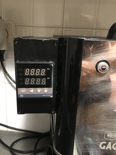

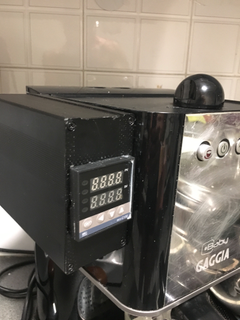

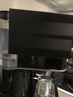

Υποκινούμενος από τον Christos που άνοιξε το θέμα, έψαξα και βρήκα μαυρο αλουμινένιο κουτί για να τοποθετήσω μέσα το PID REX-C100 γιατί έχω την Gaggia New Baby 06 που εχει μαύρο περίβλημα.
https://www.aliexpress.com/item/1pc-Alu ... 4c4di14dFg
Το PID έχει διαστάσεις σε όλο το μήκος του 45χ45, αλλά η όψη με τα πλήκτρα ρυθμίσεων έχει λίγο μεγαλύτερες, κάτι που βολεύει για την τοποθέτηση και στήριξη στο μεταλλικο κουτί.
Πήγα λοιπον σε έναν σιδηρουργό και μου έκοψε την πρόσοψη κάνοντας τρύπες στις γωνίες με φρεζα και τις πλευρές με μικρό τροχό σε διαστάσεις ελαφρώς μικρότερες, ενώ η τελική διαμόρφωση έγινε με λίμα που "τρώει" εύκολα το αλουμίνιο αυτό γιατί είναι μαλακό.
Το μήκος του κουτιού είναι μεγαλύτερο από το PID, οπότε έκοψα μια λωρίδα από το πλαινό κομμάτι μέχρι πίσω, ώστε να περνούν τα καλώδια, τα οποία εξέρχονται από το πλάι της μηχανής από μια τρύπα (είχε τοποθετηθεί από τον προηγούμενο ιδιοκτήτη).
Αφού βίδωσα ττις δύο προσόψεις με το PID μέσα, κόλλησα το μεταλλικό κουτί ατο πλάι της μηχανης με εποξική κόλλα. Επίσης κόλλησα την πρόσοψη του PID πάνω στο κουτί με δυο σταγόνες κόλλα.
