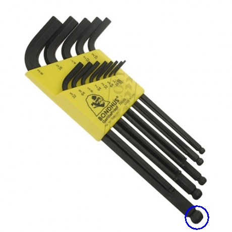

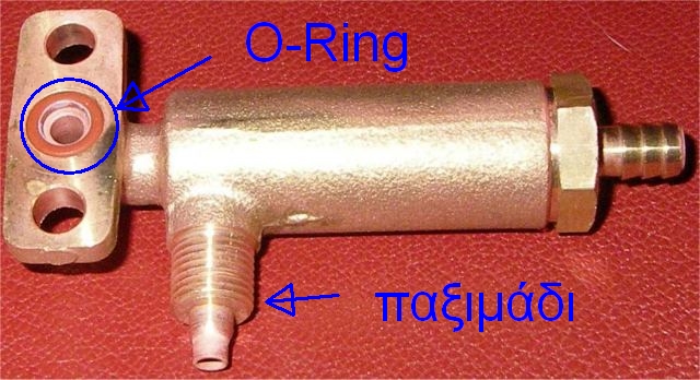

Υποθετω οτι δεν την εχεις αγορασει ακομα τη βαλβιδα. Αμα πας να την παρεις, φροντισε να παρεις μαζι το λαστιχακι (o-ring) που στεγανωνει και το παξιμαδι που σφιγγει το λαστιχο. Πριν κανεις οτιδηποτε ομως, φροντισε να εχει ενα μετρητικο pf. Χωρις αυτο ειναι ασκοπο να την αλλαξεις, διοτι δεν θα μπορεις να τη ρυθμισεις. Υπαρχουν αρκετες οδηγιες στο φορουμ για αυτο.

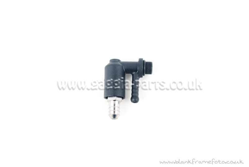

Εντοπιζεις την εργοστασιακη opv της baby. Ειναι απο την κατω μερια, πρεπει να βγαλεις το κελυφος και μετα το κομματι αυτο που κραταει το boiler και τα υπολοιπα (το καπακι της αντλιας οπως το λεω εγω). Στο μεταλλικο εξαρτημα της, θα εχει ενα διαφανο λαστιχο, που θα πηγαινει σε ενα πλαστικο ταυ. Αυτο το αφαιρεις τελειως (το λαστιχο, οχι το ταυ). Το αλλο λαστιχο, που θα πηγαινει στο μποιλερ αστο ως εχει προς το παρων.
Μετα προσπαθησε να ξεβιδωσεις τη βαλβιδα πανω απο το πλαστικο σωληνακι της αντλιας. Αν δεις και σε εμποδιζει το λαστιχο που εχει μεινει πανω, βγαλτο, αλλα μετα δεν θα μπορεις να το ξαναγυρισεις εργοστασιακο. Αφου τη βγαλεις, βιδωνεις στη θεση της, την γωνια 1/8 (αφου βαλεις μπολικο τεφλον πρωτα) και προσεχεις η αλλη μερια της, να κοιταει προς την τρυπα του πλαστικου απο οπου περνανε τα καλωδια. Επειτα βιδωνεις το ρακορ. Αυτο λογικα δεν θα θελει τεφλον, διοτι θα εχει o-ring. Προς το παρον, τελειωσες απο κατω.
Ξαναβαλε το καπακι της αντλιας στη θεση του. Προσπαθησε να τοποθετησεις το τεφλον λαστιχο στο ρακορ. Βγαλε το παξιμαδι του ρακορ και περασε το στο λαστιχο με τις βολτες του να κοιτανε προς την ακρη του λαστιχου. Περασε το λαστιχο στο ρακορ και σφιξε απο πανω του το παξιμαδι. Αυτη ειναι η πιο δυσκολη διαδικασια, διοτι ειναι σε πολυ περιεργη θεση το ρακορ.
Αφου το κανεις αυτο, ξεβιδωσε το εξαρτημα που κρατουσε το λαστιχο απο την εργοστασιακη opv. Στον οδηγο που σου εδωσε ο Χρηστος, στην τεταρτη σελιδα, το δειχνει με ενα μπλε βελος. Βιδωσε στη θεση του την καινουργια opv. Προσοχη στο o-ring, να ειναι στη θεση του. Για καποιο λογο, αυτος που σχεδιασε τη μηχανη, δεν ειχε υπολογισει οτι αυτα τα πραγματα πρεπει να ξεβιδωνουν κιολας. Για αυτο το λογο το αλλεν που θα βαλεις για να ξεβιδωσεις τις βιδες του εξαρτηματος, θα σου βρισκει πανω στο καπακι, με αποτελεσμα να πηγαινει στραβα. Προσοχη εκει, να μην χαλασεις το εξαγωνο στις βιδες. Αν εχεις αλλεν με μπιλια στην ακρη, θα ειναι πιο ευκολο Κοβεις το τεφλον σωληνακι στα μετρα που θες, φροντισε να κανει μια μεγαλουτσικη καμπυλη απο πανω, διοτι τσακιζει ευκολα. Μετα το τοποθετεις στην εισοδο της opv (εκει που θα βιδωσει το παξιμαδι που εδειξα πριν) με τον ιδιο τροπο που το εκανες με το ρακορ. Στην εξοδο της opv, βαζεις τη μια ακρη απο το σωληνακι που σου εμεινε και την αλλη στο ταυ απο οπου ειχες αφαιρεσει προηγουμενος το διαφανο λαστιχο. Εισαι ετοιμος. Βαλε μπροστα την μηχανη και μετρα την πιεση που βγαζει. Αν χρειαζεται ρυθμιση, ξεβιδωσε το εξαγωνο απο την εξοδο της opv, και με ενα αλλεν κανεις τη ρυθμιση.
