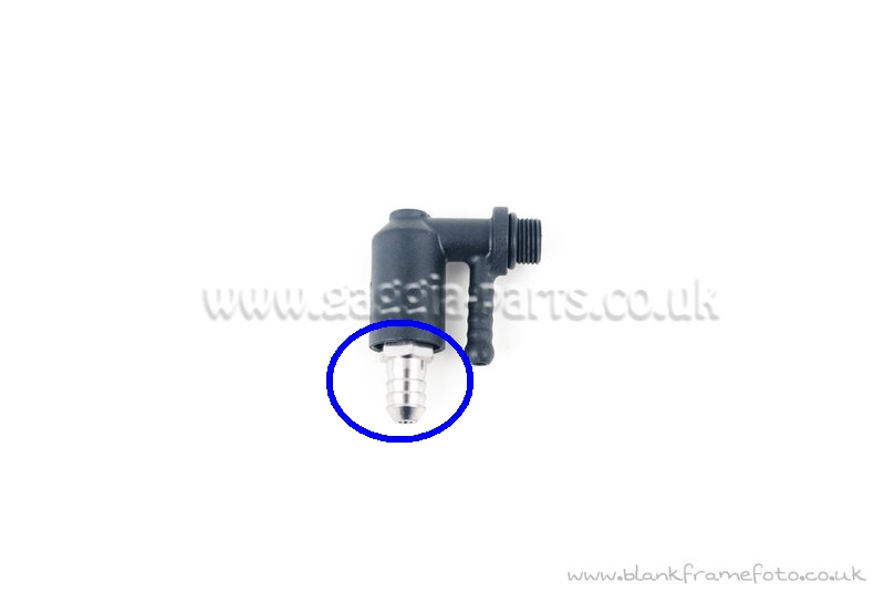

Αυτή σκεφτόμουν να πάρω και γω ώστε να την συνδέσω εύκολα πριν την προθέρμανση..Αλλά δεν βλέπω να έχει τις έξοδος για νερο...απ την εικόνα φαίνεται να έχει 2.
Μια opv πρέπει να έχει είσοδο από αντλία, έξοδο προς το boiler και έξοδο για απόνερα..Αυτή πως στο καλό δουλεύει.??
Αν κάποιος ξέρει ας μας πει γτ ενδιαφέρει κ μένα..
Re: Εγκατασταση OPV σε GAGGIA New Baby
Προφανως ειναι φτιαγμενη για διαφορετικο μοντελο, στο οποιο ο διαχωρισμος του νερου γινεται πριν την βαλβιδα με ενα ταυ. Θα μπορουσε να κανει στη baby, αν εμπαινε στη θεση του ρακορ που λειτουργει σαν opv στο εργοστασιασκο εξαρτημα. Το προβλημα ειναι οτι το σπειρωμα στο μαμισιο ειναι 10χ1 mm, ενω σε αυτο ειναι 1/8 (τουλαχιστον ετσι λεει).
Αν βρειτε ανταπτορα 10χ1 σε 1/8 (δυσκολο) και χωραει εκει απο κατω, τοτε θα μπορουσατε να τη βαλετε.
Btw, ουτε αυτη ειναι ρυθμιζομενη, απλως δουλευει στα 9 bar σε αντιθεση με αυτη που εχετε τωρα
Preset to 9 bar in the factory
Υποθέτω οτι στην άκρη που έχει το αρσενικό σπειρωμα βιδωνεις ενα ταφ.PaNoSS έγραψε:Αυτή σκεφτόμουν να πάρω και γω ώστε να την συνδέσω εύκολα πριν την προθέρμανση..Αλλά δεν βλέπω να έχει τις έξοδος για νερο...απ την εικόνα φαίνεται να έχει 2.
Ετσι έχεις στην μια μερια του ταφ είσοδο απο την αντλια, στην άλλη εξοδο προς το μπόιλερ και η εξοδος της OPV με τον ελαστικό σωλήνα ειναι η εκτόνωση της επι πλέον πίεσης.
Δεν πιστευω ότι δεν είναι ρυθμιζόμενη
Φαντάζομαι και γω φίλε Y.V. ότι θα είναι έτσι όπως τα λες..με ένα ταφ καθαρίζεις..Και πρέπει να ειναι όντως ρυθμιζόμενη αφού το γράφει..thanks..
Έχω στείλει μήνυμα σχετικά με το αν ρυθμίζεται καθώς κι αν μπορεί απευθείας να τοποθετηθεί στη Baby και περιμένω απάντηση. Αν τη λάβω θα μεταφέρω ότι μου αναφέρει. Αν έχει διαφορετικό σπείρωμα η πλαστική Opv, τότε η καλύτερη λύση είναι η τοποθέτηση αυτή της Classic που είναι δοκιμασμένη, εκτός αν κάνεις πράξη τα λεγόμενα του Γιάννη. Νόμιζα ότι απο τη στιμή που στην περιγραφή αναφέρει ότι κυρίως χρησιμοποιείται για τροποποίηση στις οικιακές Gaggia γενικά, θα ταίριαζε απευθείας πάνω στην μαμά Opv στο σημείο που είπε κι ο Αλέξανδρος. Πάντως κι εγώ δεν νομίζω να μην μπορεί να ρυθμιστεί. Εν αναμονή της απάντησης...
Το οτι δεν ειναι ρυθμιζομενη, το συμπερανα απο το "preset" που γραφει στη περιγραφη του. Μπορει να σημαινει οτι ειναι ρυθμιζομενη και απλως η εργοστασιακη της ρυθμιση ειναι στα 9.
Επισης, κατι που δεν ειχα σκεφτει πριν, η εξοδος απο την αντλια ειναι 1/8, οποτε με ενα απλο ταυ 1/8 του εμποριου μπορει να κανεις δουλεια. Το σπειρωμα στην αντλια ειναι θηλυκο, οποτε αν δεν βρεις ταυ με μια αρσενικη ακρη (εσω-εξω-εσω), παρε και ενα μαστο 1/8. Απο τη φωτο του δεν φαινετε αν εχει o-ring, αλλα σιγουρα οι υπολοιπες βολτες θα θελουν τεφλον.
Η απάντηση ήρθε και όντως μπορεί να ρυθμιστεί. Απο την άλλη βέβαια, δεν ήταν σε θέση να μου πούνε αν μπορεί απευθείας να τοποθετηθεί πάνω σ΄αυτή της Baby, καθώς δεν γνωρίζουνε κάτι για τον τρόπο τοποθέτησης.
