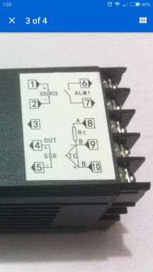

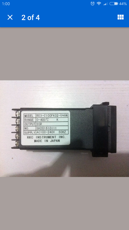

Πιανοντας το θεμα απο την αρχη,στην 4η σελιδα υπαρχει αναφορα στο output. Ακολουθησα το λινκ της πρωτης σελιδας για την αγορα μου και οι φωτο της περιγραφης στο eBay ειναι πλεον αυτες που επισυναπτω.
Ως output εχει ssr αντι για voltage οπως και στο σχεδιαγραμμα της εξοδου. Επειδη εγω και το ρευμα δεν τα παμε πολυ καλα,αυτο ειναι το σωστο setup?
Σορρυ,το ξερω οτι εχει πολυσυζητηθει,αλλα ειδα κατι διαφορετικο και δε θελω να συνδεσω κατι λαθος στη μηχανη,οπως επισης επειδη το αρχικο λινκ ειναι ενεργο,αν εχει αλλαξει κατι σ'αυτο να το ενημερωσουμε

Ναι αυτο ειναι, πλεον γραφουν ssr output αντι για voltage

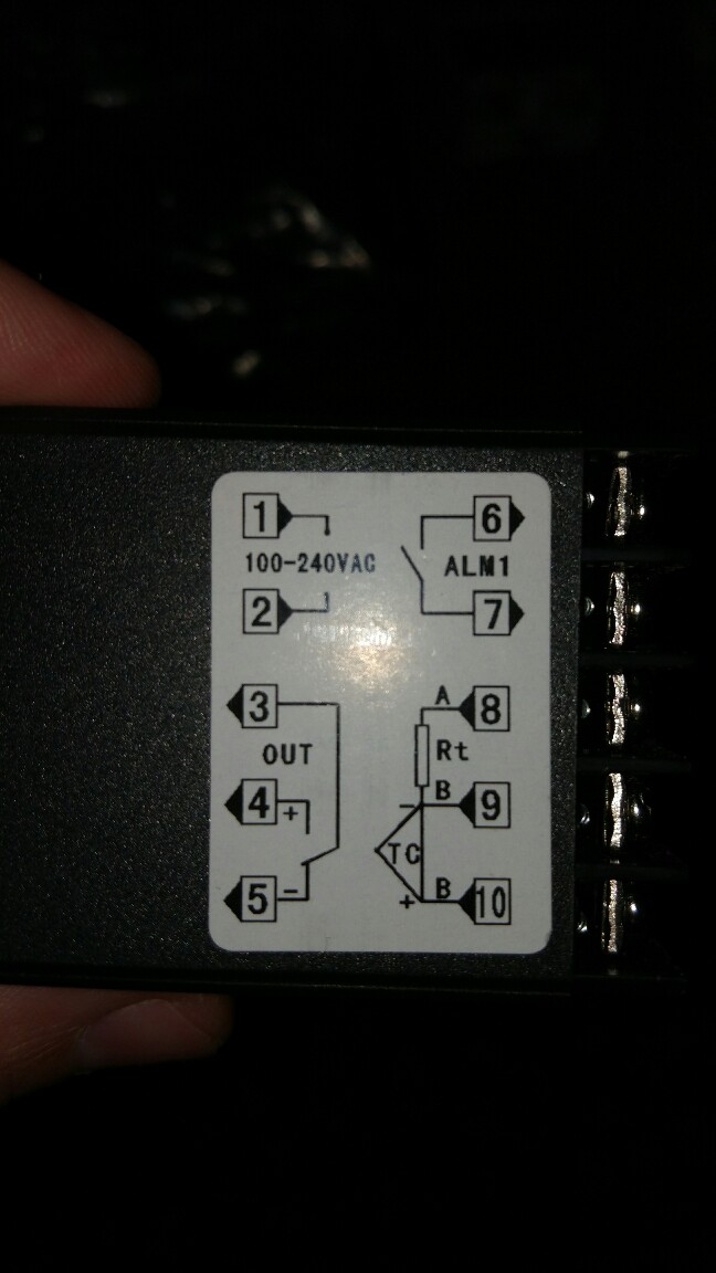

Σημερα μετα απο εναμιση μηνα παρελαβα επιτελους το δικο μου... Και εχει αλλη συνδεσμολογια (εξοδοι 3-4-5)στο αυτοκολλητο απο αυτη που ειχε στην περιγραφη. Και παλι συγνωμη που συζηταμε τα ιδια αλλα ειμαι ασχετος απο ρευματα. Και επισης το tc ετσι πρεπει να το κανω?

Οπως ειναι η συνδεσμολογια στην πρωτη σελιδα ετσι θα τα συνδεσεις και σε αυτο. Ο αισθητηρας έτσι πρεπει να ειναι.
