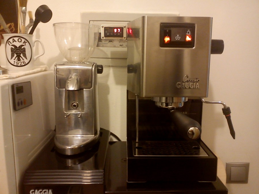

Αφού μέχρι τώρα είχα μείνει πολύ ικανοποιημένος με την Gaggia Classic αποφάσισα να κάνω το επόμενο και αποφασιστικό βήμα αναβάθμισης: εγκατάσταση PID για σωστό έλεγχο του θερμοστοιχείου με βάση την θερμοκρασία.
Επέλεξα το kit της Auber ειδικά για την Classic με έλεγχο και της θερμοκρασίας του ατμού:

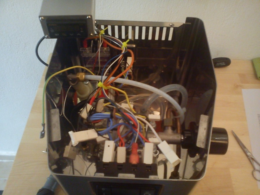

Για την εγκατάσταση δεν υπάρχει λόγος να πω πολλά καθώς οι οδηγίες είναι υπερπλήρεις. Τεχνικά δεν υπάρχει κάτι δυσκολο καθώς τα καλώδια έχουν όλα τα απαραίτητα βήσματα, λίγη προσοχή θέλει μόνο στην εγκατάσταση του RTD sensor καθώς το σημείο είναι δύσκολο, αλλά γενικά αν έχετε μια ευκολία με εργαλεία και καλώδια δεν θα σας φανεί δύσκολο. Δυστυχώς δεν μπορώ να ανεβάσω τις οδηγίες καθώς η Auber το απαγορεύει στο αρχείο αλλά αν θέλετε να το αγοράσετε και θέλετε να δείτε αν είναι δύσκολο, ρίξτε ένα PM.
Μετά την εγκατάσταση των απαραίτητων καλωδίων (μου πήρε περίπου 30-40 λεπτά) η εικόνα είναι αυτή: Υπάρχουν τα πάντα, όπως κλιπ για την τακτοποίηση των καλωδίων, ένα μικρό σπιράλ για την προστασία των καλωδίων εξωτερικά, αυτοκόλλητο διπλής όψης για να μπει το controller. Τελική εικόνα σε λειτουργία (και με την Gaggia Base που μου ήρθε και αυτή σήμερα!): Αφού το συνδέσετε, ανοίγετε την μηχανή και έτοιμο! Plug and play! Οι ρυθμίσεις μέσα είναι οι βέλτιστες για Classic σύμφωνα με την εταιρία με τις οδηγίες να εξηγούν ότι είναι η χρυσή τομή ανάμεσα σε χρόνο ανάμεσα στα shots (recovery time) και την σταθερότητα. Υπάρχει δυνατότητα να αλλάζει εύκολα η θερμοκρασία brew, αρχικά είναι στους 101C και υπολογίζουν πως το brew temp για 60ml παίζει μεταξύ 96 και 91. Μπορώ να επιβεβαιώσω την πτώση 5 βαθμών. Οι υπόλοιπες ρυθμίσεις (P,I,d) αλλάζουν οπότε αν έχετε κάνει δοκιμές (woodsman;) ρίξτε απόψεις.
Το πρώτο test ήταν ΠΟΛΥ καλό με το θερμοστοιχείο να ανοιγοκλείνει συνεχώς και ο Sweet Blue να έχει γεύση ίση με τα καλύτερα shots που έχω πετύχει. Ιδιαίτερα καλή εντύπωση μου έκανε η ένταση του ατμού. Σαν να πήρα άλλη μηχανή στην δύναμη καθώς η Gaggia έκλεινε στους 145C και άνοιγε στους 135 ξανά. Χωρίς surfing όπως παλιά (έτρεχα ατμό μέχρι να ανάψει για 2η φορά το θερμοστοιχείο και μετά έκανα αφρόγαλα) το Pid ανοίγει συνέχεια το θερμοστοιχείο, αφού έχει για on to 148 και για off το 149. Η αυξημένη θερμοκρασία είναι επειδή έχουμε αλλαγή του σημείου της μέτρησης καθώς το κανονικό thermostat για τον ατμό στην Gaggia είναι στο επάνω μέρος του boiler ενώ στο pid έχουμε ένα σημείο μέτρησης, τον σένσορα στο πλάι. To αποτέλεσμα είναι πολύ πιο δυνατός ατμός (μου χύθηκε το γάλα ανύποπτος την πρώτη φορά που δοκίμασα όπως παλιά) με μεγαλύτερη διάρκεια και χωρίς κόπο. Πιστεύω αν κάποιος πάρει το kit, το μοντέλο με έλεγχο του ατμού είναι must.
Ένα τελευταίο σημείο που θα ήθελα να τονίσω (το είχα προσέξει και εγώ με ένα πολύμετρο) είναι πως ο minimum χρόνος ζεστάματος από cold start ακόμα και με το PID είναι 20 λεπτά. Και αυτό γιατί μπορεί το νερό να έχει φτάσει στους σωστούς βαθμούς αλλά αν βιαστούμε (στα 10 λεπτά πχ) το ίδιο boiler δεν έχει επαρκή θερμότητα ώστε να ξαναζεστάνει το νερό γρήγορα και να μην έχουμε μεγάλο DΤ στην διάρκεια την εκχύλισης, ακόμα και με το θερμοστοιχείο ανοικτό. Το συμπέρασμα αυτό προκύπτει και από την Auber μετά από έρευνα για την θερμοκρασιακή συμπεριφορά του Gaggia boiler. Αξίζει να το διαβάσετε:
http://www.afonic.org/espresso/TempPerf ... Gaggia.pdf
Σε γενικές γραμμές πιστεύω πως είναι μια αναβάθμιση που αξίζει τα λεφτά της.

Πολύ όμορφα Ιωσήφ. Πολλά μου φάνηκαν τα χρήματα για το PID αλλά τελικά, μιας και αγόρασες τη μηχανή σε οικονομική τιμή, είναι σίγουρα ανταγωνιστικό πακέτο .
Ενδιαφέρον και το αρχείο που παρέθεσες, με πρότυπες εργαστηριακές μετρήσεις. Δυστυχώς όμως, φαίνονται οι αδυναμίες του μικρού boiler μιας και προκύπτει ότι ακόμα και αν έχεις την ιδανική θερμοκρασία στην αρχή του shot , θα καταλήξεις με -8 °C στο τέλος του shot, όσο και αν έχει ζεσταθεί η μηχανή. Μόνη λύση είναι να αυξηθεί η θερμοχωρητικότητα του κυκλωματος της μηχανής. Επόμενο challenge για σένα λοιπόν ( μιας και το ενδιαφέρον σου για το τέλειο είναι εμφανές-well done!) νομίζω θα πρέπει να είναι το mod με θερμοσιφωνισμό που έχει κάνει ο Μήτσος(woodsman). Ή μήπως ένα δεύτερο boiler?
Πάντα τέτοια και keep modifying!

Η διαφορά που βλέπεις στο pid δεν είναι η διαφορά της θερμοκρασίας του νερού. Είναι η διαφορά στο μέταλλο. Δυστυχώς σε μηχανές πολύ μικρού boiler έχεις αυτό το πρόβλημα. Όσο για το κόστος του Pid εγώ το πήρα από ebay (Γερμανία) και μου κόστισε 87 ευρώ με τα μεταφορικά +3 ευρώ το ρελεδάκι για τον έλεγχο του ατμού. Βάλε και 5 ευρώ (πολλά λέω) ακροδέκτες και καλώδια σύνολο 95 ευρώ. Αλλά όπως λες και εσύ, χωρίς τις απαιτούμενες οδηγίες.
Για το άλλο που είπε ο focus συμφωνώ και επαυξάνω. Αν καταφέρεις και κάνεις το -8 από την αρχική -4 θα δεις και τη διαφορά στο φλυτζάνι. Το pid σου δίνει επαναληψιμότητα, ενώ η σταθερότητα θερμοκρασίας σου δίνει τη βελτίωση στο φλυτζάνι.
Να πω επίσης πόσο μου αρέσει εμφανισιακά η classic. Κούκλα είναι. Αν βρεις και τρόπο να χώσεις μέσα το Pid και να φαίνεται μόνο η πρόσοψη θα γίνει ακόμα πιο κούκλα.

Eιχε δοκιμασει ο Δημητρης οταν του ειχα παει την Classic μου, αλλα δεν υπαρχει χωρος στην προσοψη να μπει εσωτερικα. Θεωρω πως το καλυτερο μερος για να μπει ειναι (εκει που το εβαλε τελικα) στην οροφη, εσωτερικα της μηχανης, να κοιταζει το ταβανι.

Λοίζο το σκέφτηκα για μπροστά αλλά οι θερμοκρασίες ακόμα και να χωρούσε είναι πολύ μεγάλες. Επίσης και πάνω στο ταβάνι ζεσταίνεται πάρα πολύ όταν την έχεις <30 λεπτά αναμμένη. Συν του ότι με αυτό τον τρόπο εγκατάστασης δεν έχω πειράξει τίποτα. Αφαιρείς το PID, βάζεις τον θερμοστάτη και κανείς δεν ξέρει καν ότι την έχεις πειράξει.

Δεν ειχε προβλημα στην οροφη (πισω αριστερα), ο Δημητρης ειχε ανοιξει κι ολας τρυπες εξαερισμου εκει για να μην κρατειται η θερμοτητα εκει μεσα.
