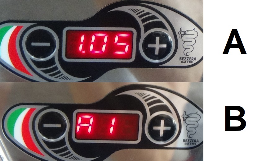

ΣΥΜΠΤΩΜΑΤΑ :
Δεν θερμαίνει το νερό .
Δεν ενεργοποιείται η αντίσταση .
Η ενδεικτική λυχνία λειτουργίας ανάβει και το υδραυλικό κύκλωμα λειτουργεί κανονικά , τόσο από το group όσο και από ακροφύσιο ατμού .
Όταν ανοίγουμε τον κεντρικό διακόπτη στην οθόνη του PID εμφανίζεται η ένδειξη 1.05 ( εικόνα Α ) για 2 sec και αμέσως αντικαθίσταται από την ένδειξη Α 1 ( εικόνα Β ) .
Από εκεί και πέρα η ένδειξη παγώνει και τα πλήκτρα ( - ) και ( + ) δεν ανταποκρίνονται .
Λογικά η ένδειξη 1.05 αναφέρεται στην έκδοση του λογισμικού .

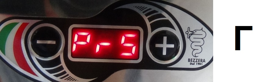

Στην προσπάθεια να μπω στο κρυφό μενού [ άνοιγμα του κεντρικού διακόπτη ενώ είναι πατημένα τα πλήκτρα ( - ) και ( + ) ] η οθόνη του PID εμφανίζει την ένδειξη Pr5 ( εικόνα Γ ).
Και εδώ η ένδειξη παγώνει και τα πλήκτρα ( - ) και ( + ) δεν ανταποκρίνονται .

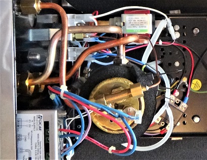

Ι Έχω τσεκάρει ότι η αντίσταση δεν είναι καμένη. Συνδέθηκε με εξωτερική τροφοδοσία και άρχισε να θερμαίνεται .
ΙΙ Το θερμικό επαφής πάνω στο boiler δεν έχει ενεργοποιηθεί . Είναι με manual reset και βρίσκεται σε κατάσταση mormal open .
III Το Led του SSR είναι σβηστό και δεν εμφανίζεται καμία τάση στην είσοδο του . Αντίθετα στην έξοδο μετρούνται 220 V .
IV Έχω στεκάρει τις διαδρομές των καλωδίων για χαλαρές συνδέσεις .
Παραθέτω εικόνα από το PID και το SSR .
Κάνω μια προσπάθεια να εντοπίσω την βλάβη .
Κάθε βοήθεια , καλοδεχούμενη .

Το Α1 σημαινει οτι δεν παίρνει σήμα απο τον αισθητήρα θερμοκρασίας.Είτε κανένα καλώδιο κάηκε/κουνήθηκε, ή ο αισθητήρας έχει πρόβλημα ,ή το ίδιο το pid.

Στον αισθητήρα θερμοκρασίας του PID μετρώ άπειρη αντίσταση . Μάλλον εδώ είναι το πρόβλημα .
