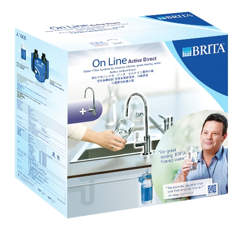

Έχω εγκατεστημένο το παρακάτω σύστημα φιλτραρίσματος νερού στο σπίτι εδώ και περίπου 6 χρόνια και είμαι πολύ ευχαριστημένος από τη δουλειά που κάνει με αλλαγή φίλτρου κάθε 3 μήνες.
Τέλεια γεύση στο νερό και ειδικά στον καφέ.
http://www.brita.co.uk/brita/en-gb/shop ... lineactive
Ενδεικτικά να αναφέρω ότι μετά από την τοποθέτηση του, δεν ξανακαθάρισα ποτέ το βραστήρα νερού από άλατα.

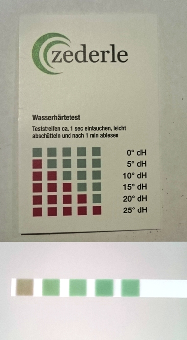

Αυτό που με απασχολεί ιδιαίτερα είναι η συχνότητα που θα πρέπει να κάνω αφαλάτωση στη μηχανή μου (Lelit pl91, μονού boiler 300ml).
Μετά από μέτρηση της σκληρότητας του νερού έχω το παρακάτω αποτέλεσμα
(να σημειώσω εδώ ότι το εμφιαλωμένο νερό μου έδωσε χειρότερο αποτέλεσμα σκληρότητας από το νερό της βρύσης . Κοκκίνισαν σχεδόν και τα 5 τετραγωνάκια, ενώ της βρύσης τα 4).
Αυτό που θέλω να ρωτήσω είναι αν ξέρει κανείς ανάλογα με τη σκληρότητα του νερού ποια θα πρέπει να είναι η συχνότητα αφαλάτωσης;
