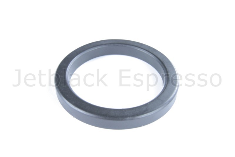

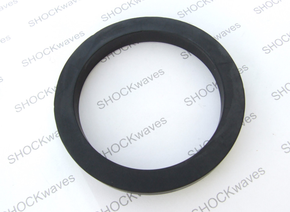

Ευρέθη η παλιά και έχουν διαφορά.
Η παλιά είναι έτσι
και η καινούργια έτσι
Στο πάχος δεν έχουν καμία διαφορά όμως η καινούργια κάνει ένα μικρό γύρισμα απο τη μια πλευρά ενώ
η παλιά κάνει γωνίες και απο τις δυο.
Μου φαίνεται πάρα πολύ περίεργο, ξαναελέγχθηκε και το όλο σετάρισμα και όλα έχουν τοποθετηθεί όπως πρέπει.
Ξέρουμε η eurogat ποια φέρνει;
Η παλιά είναι έτσι
