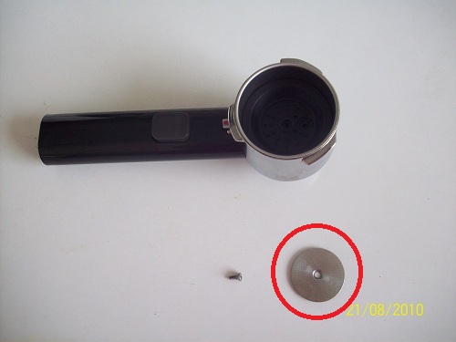

Χρήστο εννοείς να προσαρμόσω στην θήκη φίλτρου που έχω αυτό το "καλάθι"? Αυτό εννοείς? Αυτό πρέπει να μου το κάνει το σέρβις έτσι? Θα δω...
Πάντως να και το λαστιχάκι που σας είχα πει.. Αυτό έβγαλε ο αδερφός μου και το αποτέλεσμα ήταν νεροζούμι... :(
fay3
Re: Φίλτρο μηχανής Krups!
Δημοσίευση από fay3 » Σάβ Αύγ 28, 2010 10:29 am
Και βέβαια για το τρόπο κατασκευής του φίλτρου έχω μια απορία, όπως κ' ο αδερφός μου... Αφού στη μέση μπαίνει η βιδούλα, το νερό από που στο καλό περνάει??... Μ΄αυτή τη λογική κι ο αδερφός μου έβγαλε το λαστιχάκι.. Κι αν δεν χρησιμεύει αυτή η οπή με το λαστιχάκι σε τίποτα- αφού ειναι κλεισμένη με αυτό- γιατί υπάρχει??.. :? (κοίτα απορίες πρωινιάτικα...) :geek: :D

fay3 έγραψε:Χρήστο εννοείς να προσαρμόσω στην θήκη φίλτρου που έχω αυτό το "καλάθι"? Αυτό εννοείς? Αυτό πρέπει να μου το κάνει το σέρβις έτσι? Θα δω...
Fay καλημέρα, εάν ταιριάζει και κουμπώνει κανονικά δεν χρειάζεται να στο κάνει η αντιπροσωπεία. Αλλά πάρε τους ένα τηλέφωνο και ρώτα άμα έχουν το διπλό καλαθάκι από την Krups Vivo F880 διαθέσιμο και πόσο αυτό κοστίζει.
Πάντως έχεις μία μέρα και 15 ώρες για να το παραγγείλεις από ebay.
Για το άλλο θέμα που ρωτάς πρέπει να ξυπνήσω πρώτα αλλά σίγουρα αυτό το λαστιχάκι για να αφήσει την ροή του καφέ πρέπει να αναπτυχθεί υψηλή πίεση. Αυτός είναι ο ρόλος του. Για αυτό σου φαίνεται κλειστό τώρα ή δεν μπορείς να φυσήξεις αέρα με το στόμα.

βρασε σε ενα μπρικι αρκετο νερο. Οταν βρασει βγαλτο απο τη φωτια και προσθεσε 2 κουταλιες της σουπας ξυδι και ανακατεψε ελαφρα. Παρε το μεταλλικο δισκακι που εχω κυκλωσει με κοκκινο χρωμα στη φωτο και βαλτο μεσα στο ζεστο ξυδονερο για καμια ωρα. Οταν περασει καμια ωρα παρε το δισκακι και με μια παλια οδοντοβουρτσα και ελαχιστο υγρο για πιατα πλυντο καλα.
Ξανασυναρμολογισε το portafilter, βαλε νερο στην καφετιερα μην βαλεις καφε καθολου και λειτουργησε την μηχανη ωστε να τρεξει νερο απο portafilter. Αφου παρεις μισο φλυτζανι νερο κλεισε την μηχανη και δοκιμασε με καφε.
Δεν νομιζω οτι προσαρμοζετε καλαθι στο συγκεκριμενο pf Christo
