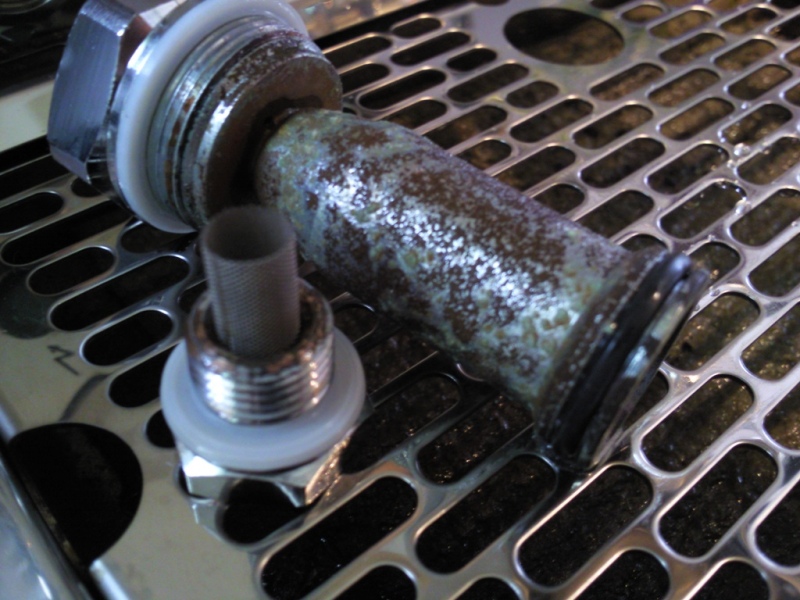

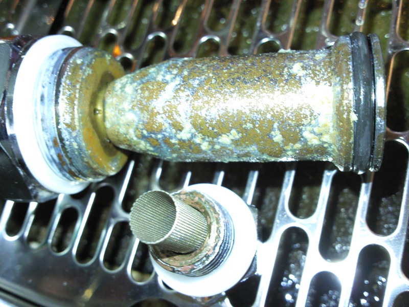

Είπα να ανοίξω το γκρούπ να δω σε τι κατάσταση είναι εντός.
Γενικά ήταν καλή εκτός απο το αυτό το κομμάτι (μανιτάρι). Η πρώτη φωτό είναι χωρίς φλάς.Είχε πάνω του άλατα που φύγανε πολύ εύκολα,δεν ήταν σκληρά.Όμως εμφανίστηκε ο χαλκός.Αν κρίνω απο ένα καινούριο που πουλάνε στα καταστήματα θα έπρεπε να γυαλίζει (νικελωμένο?).
Είναι στο σημείο που γίνεται ο θερμοσιφωνισμός μέσα στο γκρούπ.Βγαίνει πολύ εύκολα και γενικά προτείνω ένα άνοιγμα όπου έχει βίδα το γκρούπ για να καθαρίζεται και αυτό το καημένο.
H μηχανή δουλεύει με φιλτραρισμένο νερό απο κανάτα brita και φίλτρο ρητίνης ECM,μέσα στο δοχείο νερού.

Βάγγο, όντως το μανιτάρι είναι χάλκινο-επινικελωμένο και είναι σύνηθες, απ'οτι διαβάζω στα ξένα fora, να απο-νικελώνεται μετά από κάποιο διάστημα.
Για πιο λόγο το επινικελώνουν σε ένα μη ορατό σημείο δε μπορώ να καταλάβω....
